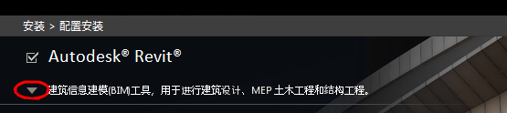

  1. 启动 Revit 安装程序并进入“安装”>“配置安装”页面。
  2. 单击 Revit 产品名称下面的箭头以展开配置设置。
