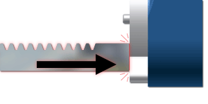

驱动约束以模拟机械运动时,标识定位不正确的零部件。 |

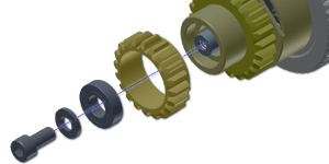

使用指定的位置参数和轨迹(处于显示或清除状态)分解表达视图。 |

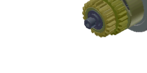

创建、播放和录制分解视图动画,以显示复杂部件中位置参数的顺序和路径。创建原型设计或完成产品的详细表达视图。 按 F5 键播放动画。 |
