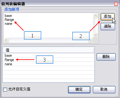

创建文本参数
“参数”对话框仍处于打开状态:
  1. 从对话框底部的下拉菜单中选择“添加文本”。
  2. 在参数列表底部的空“参数名称”单元中输入名称 holes。
  3. 在该行的一个单元中单击鼠标右键,以显示关联菜单,其中包括“生成多值”和“删除参数”.选项。
  4. 选择“生成多值”以打开“值列表编辑器”对话框。
  5. 在对话框顶部的“添加新项”字段中,输入 base、flange 和 none。确保在每项后按 Enter 键以将其放置在属于自己的行中。
  6. 单击“添加”以将新项移至对话框底部的“值”字段。
    (1) 在此输入各个项。(2) 单击“添加”。(3) 观察项作为值添加。
  7. 单击“确定”以接受这些值并关闭“值列表编辑器”对话框。
    在 holes 参数的“表达式”单元中,单击下拉箭头以查看您添加的三个字符串值。
  8. 选择 flange 选项。请注意,将 hole 参数的值更改为 flange 时,“表达式”字段中也会更改。
  9. 选中此参数的“关键字”复选框,使其成为关键参数。
