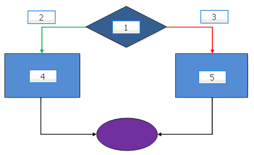

iLogic 中的 If-Then-Else 语句
在 If-Then-Else 语句中,当条件为真时执行一组操作,当条件为假时执行另一组操作:
(1) 条件 (2) 真 (3) 假 (4) 如果条件为真,则执行这些语句 (5) 如果条件为假,则执行这些语句
执行真或假语句后,程序控制将继续执行下一个语句。

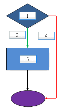

iLogic 中的 If-Then 语句
在 If-Then-Else 语句中,无论条件为 true 还是 false,都将执行操作。但是,有时仅当条件为 true 时才执行一个或一组操作,条件为 false 时则不执行任何操作:
(1) 条件 (2) 真 (3) 如果条件为真,则执行这些语句 (4) 假
您可以忽略代码段 If 结构的 Else 部分。例如:

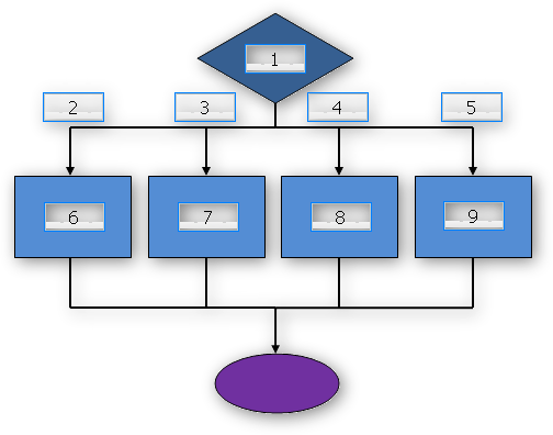

iLogic 中的条件语句 Case 结构
Case 结构让您可以在两个以上的情况之间进行选择:
(1) Case 转化码 (2) Case“1” (3) Case“2” (4) Case“3” (5) Case Else (6) 当转换码 =“1”时要执行的操作 (7) 当转换码 =“2”时要执行的操作 (8) 当转换码 =“3”时要执行的操作 (9) 当转换码不等于“1”、“2”、“3”时要执行的操作
可以使用扩展的代码段 If 结构或 Select Case 语句结构来实现 Case 结构。
