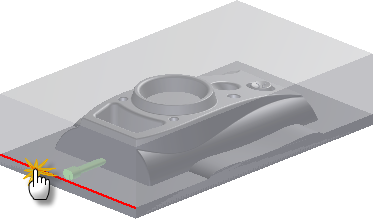

  2. 在“模架”对话框中,确保“放置”选择处于激活状态。选择分隔型芯和型腔的边,以找到放置参考点,如下图所示。

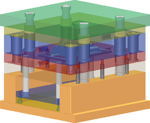

  6. 单击“确定”以生成模架,如下图所示。
  7. 或者,如果您已启用了“提示输入文件名”,请在“文件命名”对话框中,单击“确定”,以接受默认值并生成模架。
