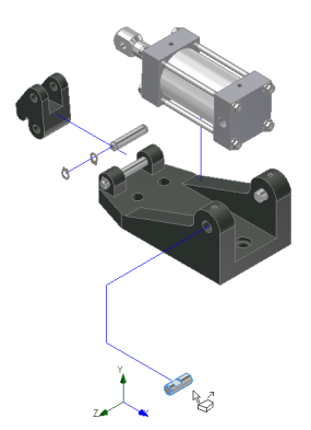

  13. 在“调整零部件位置”对话框中,单击“关闭”。视图应如下图所示:
