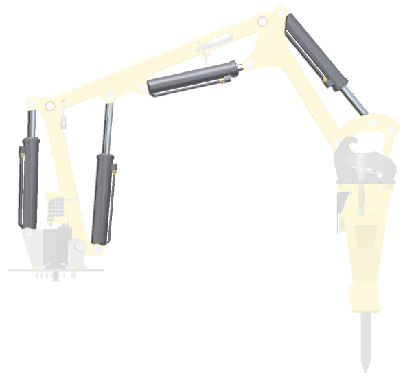

运动子部件(如液压活塞)通常会在设计中使用若干次。可以从不同位置显示每个引用以表达设计的当前运动状态。通过使用“柔性”状态,各个引用就可以显示在父部件环境中的不同位置。
若要切换子部件的“柔性”状态,请在零部件上单击鼠标右键并选择“柔性”。焊接件不能设为柔性的。
子部件不能同时为“柔性”和“自适应”。
柔性通常与位置表达结合使用来保存不同状态的部件,以便可以在部件造型和工程视图中调用和显示。
部件的每个引用都可以显示在不同的位置,但不会影响 BOM 表。
