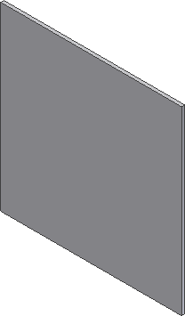

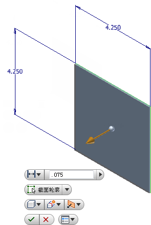

  1. 按键盘上的 E 键,或单击鼠标右键并从标记菜单中选择“拉伸”,以调用“拉伸”命令。
  2. 在尺寸为 4.25" x 4.25" 的正方形内单击,以实现截面轮廓选择。此处是唯一要进行拉伸的草图部分。
  3. 拖动金色的距离操纵器,直至值输入框中显示值 0.075。或者,您可以直接在该框中输入 .075。
  4. 单击绿色的“确定”按钮创建拉伸,并退出该命令。
