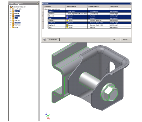

指定材料
使用不同的材料评估设计。从可用材料替代中进行选择,或者使用样式编辑器来定义自定义材料:
  1. 在“替代材料”列中,单击与您要更改其材料的零部件匹配的单元。行浏览器节点和关联的零部件浏览器节点以及图形窗口中的零部件将亮显,以反映所做的选择。
  2. 单击向下箭头以显示材料列表并选择需要的材料。零部件的所有引用均会接收材料替代。因此,如果您有螺栓的 16 个引用,并且替代了一个螺栓的材料,则此操作会导致替代所有的 16 个螺栓引用的材料。
    注: 可以复制和粘贴材料替代。在“材料替代”单元上单击鼠标右键,然后选择“复制”。然后在“材料替代”单元上单击鼠标右键,然后选择“粘贴”。
  3. 指定任意所需数目零部件的材料替代,然后单击“确定”以应用材料更改。
注: 如果您要使用的材料在提供的材料中不存在,则可以定义新材料或修改现有材料。若要定义新材料或修改现有材料,在“材料”对话框中,单击“样式编辑器”。
使用多种零部件材料
您可以在“材料”对话框中选择多行:
  1. 在对话框中单击某行。
  2. 若要一次选择多行,请按住 CTRL 键并选择行。
  3. 若要一次选择多个相邻的行,请使用 SHIFT 键。
注: 在图形窗口中,选定的行和零部件会亮显。
向您选择的行指定替代材料的步骤:
  1. 选择行后,单击“替代材料”列中选定的单元之一。
  2. 在下拉菜单中单击相应的材料选择。所有选定的行都继承相同的替代材料。
复制并粘贴替代材料的步骤:
  1. 在行上单击鼠标右键,然后选择“复制”。与该行关联的替代材料会被复制。
  2. 逐一选择单个或一次选择多个替代材料的目标行。
  3. 在亮显的行上单击鼠标右键,然后选择“粘贴”。所有行都继承复制的替代材料。
安全系数
确定安全系数时,指定使用“屈服强度”还是“极限拉伸强度”。默认设置为“屈服强度”。对于韧性材料,选择“屈服强度”。对于脆性材料,选择“极限拉伸强度”。
