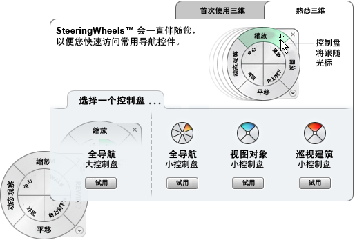

SteeringWheels 也称为控制盘,是一些跟踪菜单(跟随光标)。它们将许多常用导航工具组合到一个界面中。
与 SteeringWheels 进行交互的主要方式就是按住并拖动按钮。
第一次显示 SteeringWheels 并且当前为三维视图时,将显示控制盘的“首次使用”气泡。“首次使用”气泡包含了对控制盘的说明。
控制盘的外观
您可以通过切换样式或调整不透明度来控制控制盘的外观。控制盘(二维导航控制盘除外)具有两种不同样式:大型和小型。
控制盘的大小可控制按钮的大小以及是否在控制盘上显示标签。不透明度级别控制控制盘挡住的模型中的对象的可见性。
