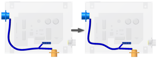

移动和重定义线束段的方法与移动和重定义其他工作点的方法相同。若要修改固定工作点和不固定工作点,请在浏览器或图形窗口中的相应工作点上单击鼠标右键。选择“重定义点”选项,然后选择新位置。工作点即与您选择的新几何图形关联。对几何图形进行更改会重定位关联的工作点。
断开链接的工作点也可以使用“三维移动/旋转”选项进行修改。要使用“三维移动/旋转”,请选择“三维移动/旋转”选项,然后将工作点拖至所需的位置。工作点将处于断开链接状态。
