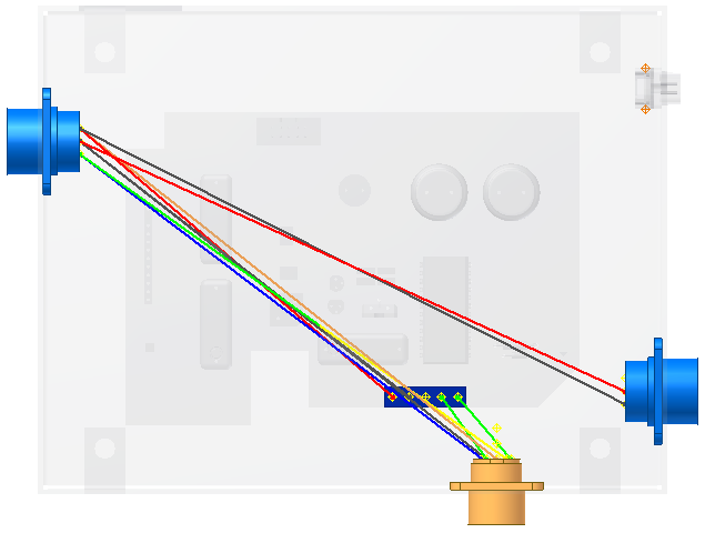

在开始创建线束对象(例如导线和电缆)之前,可以先设置若干默认配置选项以进行正向创建。在“线束设置”对话框中设置默认选项。选项中包括长度值(影响导线和电缆)、延时更新、默认显示设置以及其他设置。您还可以设置导线的自然曲率方式。
- “使用自然曲”率创建与指定给相关连接器的向外方向相切的导线和电缆。若要显示自然曲率,请编写接头。连接器使用相切创建的导线和电缆的显示形状将更加自然,随着导线和电缆靠近接头接点而弯曲。包括该自然曲线可使电缆的长度更逼真。这是默认设置。
- “不使用自然曲率”创建与指定给关联连接器的向外方向不相切的导线和电缆。不使用相切创建的导线和电缆显示为点到点的直线。
