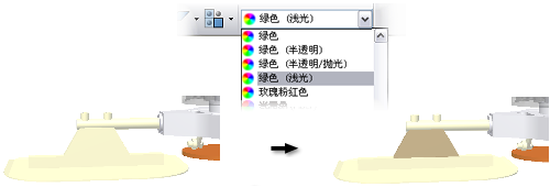

可以对实体组进行外观替代,也可以对实体内的各个零部件进行外观替代。外观替代仅影响顶级视图表达。
替代实体组外观的步骤:
  1. 在图形区域或浏览器中选择实体组。
  2. 在快速访问工具栏中,单击“外观”下拉箭头并滚动至合适的外观,然后单击。零部件实体的外观将更改。
若要替代实体组中单个零部件的外观:
  1. 在浏览器中,单击并展开零部件所在的组节点。
  2. 在浏览器中选择零部件。
  3. 在快速访问工具栏中,单击“外观”下拉箭头并滚动至合适的外观,然后单击。该零部件的外观将更改,但是组中剩余零件的外观保持不变。
注: 在实体组中,您可以同时选择多个零部件,然后更改其颜色。
