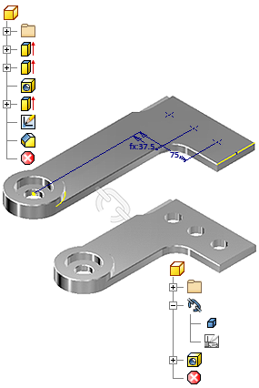

如果对设计工作流程有用,可以确保对源文件所做的更改不会意外地应用于衍生零件。
若要永久断开衍生零件与基础零件之间的关联,请在“模型”浏览器中的衍生零件上单击鼠标右键,然后选择
“断开与基础零部件的关联”
程序将断开该关联链接。您将无法恢复此链接。
要抑制与源文件的关联,请在衍生零件上单击鼠标右键,然后选择“
抑制与基础零部件的链接
若要恢复被抑制的链接,请在衍生零件上单击鼠标右键,然后选择“
解除抑制与基础零部件的链接
