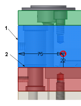

  3. 激活“面”选择工具。选择下图中所示的位置。
  4. 选择下图中标识为 1(倒角外侧)的边作为“线性边 1”参考。
  5. 选择下图中标为 2(倒角)的边作为“线性边 2”参考。
  6. 如下所示编辑 X 和 Y 轴位置:
    • 距线性边 1 的距离 = 75 mm。
    • 距线性边 2 的距离 = 22 mm。

  12. 下表中列出了每条冷却水道距线性边 1 和 2 的距离。确保选择外侧边,而非倒角边。
    冷却水道 距线性边 1 的距离 距线性边 2 的距离
    冷却水道 2 105 mm 22 mm
    冷却水道 3 135 mm 22 mm
    冷却水道 4 170 mm 22 mm
  13. 单击“应用”创建每个冷却水道。所有四个冷却水道创建完毕后,单击“冷却水道”对话框中的“完毕”。
