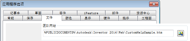

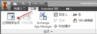

  1. 访问“应用程序选项”对话框。
  2. 在“文件”选项卡上,在“团队网站”字段中指定一个网站或文件。输入自定义帮助链接,例如,指向 Wiki 上的 Inventor 教程的链接。

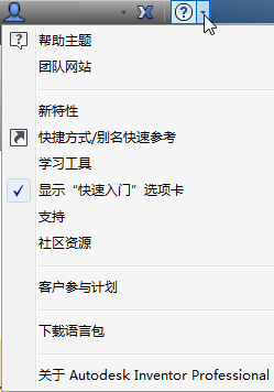

“帮助”菜单:
团队网站
在“应用程序选项”对话框的“文件”选项卡中,将显示您在“团队网站”框中指定的 Intranet、Internet 或文件。
