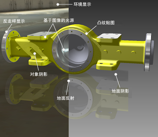

Inventor 提供了简单的、易于使用的可视化效果以在视口中启用真实外观模型。可用的效果取决于图形硬件的功能、操作系统以及“应用程序选项”
“硬件”选项卡中的 Inventor 图形硬件设置。
下图展示了在各个 Autodesk 功能级别上可以体验到的视觉效果,下表则指定了每个级别的最低系统要求。

下表指出了每个 Autodesk 功能级别支持的视觉效果。
| 视觉效果 | 高级 4_1 | 完整 3_1 | 中等 3_0 | 基本 2_0 | 旧版 |
| 反走样显示(无锯齿) | X | ||||
| 基于图像的光源 (IBL) | X | X | |||
| 环境阴影 | X | X | |||
| 对象阴影 | X | X | X | ||
| 真实视觉样式 | X | X | X | ||
| 凸纹贴图 | X | X | X | ||
| 水彩色视觉样式 | X | X | X | ||
| 环境显示 | X | X | X | X | |
| 环境反射 | X | X | X | X | |
| 地面反射 | X | X | X | X | |
| 地面阴影 | X | X | X | ||
| 插图视觉样式 | X | X | X | X | |
| 灰度视觉样式 | X | X | X | X |
