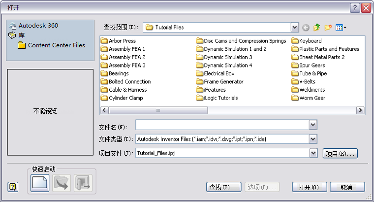

接下来,测试项目设置。
  1. 单击“完毕”关闭“项目”对话框。
  2. 单击“打开”。
    将打开 Tutorial Files 文件夹,并列出其中的文件和子文件夹。
    如果将鼠标悬停在“打开”对话框中的“工作空间”条目上,则工具提示指示 Tutorial Files 文件夹定义为您的工作空间。另外,还可以在此访问已定义的任何库和子文件夹。
