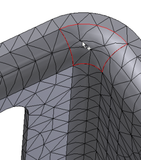

  1. 激活“查看网格”,并确定模型方向,如图所示。
  2. 在“网格”文件夹上单击鼠标右键,然后单击“局部网格控制”。
  3. 选择拐角过渡面并为“元素大小”值输入 0.5 mm。
  4. 单击“确定”。

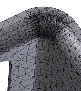

  5. 若要预览网格,请在“网格”文件夹上单击鼠标右键,然后单击“更新网格”。
相对于第一个分析中的网格,该网格预览在拐角过渡面上将显示更细致的网格。
