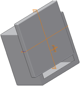

最后将盖子零件约束到盒子。该过程与约束配电板零件所采取的步骤大致相同。
  1. 在浏览器中,展开嵌套于盖子零件之下的“原始坐标系”文件夹。
  2. 按住 Ctrl 键并单击“YZ 平面”和“XZ 平面”,在其中一个平面的文本上单击鼠标右键,然后选择“可见性”。
  3. 按键盘上的 C 键可激活“放置约束”对话框。
    注: 对于正在从 AutoCAD 过渡的用户而言,使用键盘调用命令通常更方便。
  4. 选择盒子的面(如图所示)。
  5. 选择盖子的内表面。单击下图以查看如何预览约束。
  6. 单击“应用”创建约束。盖子的内表面与盒子的外表面配合。
