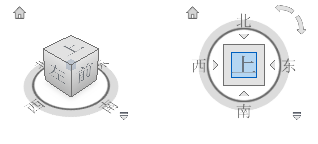

Autodesk ® ViewCube ® 是一个永久的界面,您可以通过单击和拖动来调整模型的视点。ViewCube 显示在窗口的左上角或右上角并且处于未激活状态。当您将光标定位在其上方时,它将变为激活状态。
可选指南针会显示在 ViewCube 下方。它指示哪个方向定义为模型的正北。
注: 模型地平面位置相对 ViewCube 进行确定。重定义 ViewCube 可以影响地平面的位置。
视图发生更改时,ViewCube 会重新定位,以在视觉上提供有关模型当前视点的反馈。

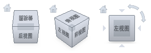

ViewCube 的外观
ViewCube 以未激活状态或激活状态显示。当处于非活动状态时,默认情况下,它显示为部分透明。当它处于激活状态时,则显示为不透明,可能会遮挡模型当前视图中的对象。
