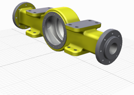

显示或隐藏地平面
临时显示或隐藏地平面
在功能区“视图”选项卡上的“外观”面板中,选中“地平面”对应的复选框。
地平面将变为可见。该命令图标会更新以显示当前状态。
若要关闭地平面可见性,请再次单击该命令。
在每次打开模型时显示地平面
在功能区“工具”选项卡的“选项”面板上,单击“文档设置”。
在“显示外观”对话框中,单击“设置”。
在“显示外观”对话框中,选中择“地平面”对应的复选框。
父主题:
模型视图中的地平面
