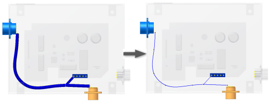

线束段可以显示为渲染图或中心线。渲染图显示方式提供了三维外观,而中心线显示方式提供了工作点和路径的自由视图。
