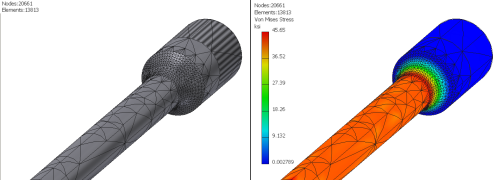

局部网格控制为普通网格大小无法提供足够细致的结果的小面或复杂面提供了特定的网格划分控制。这在您希望改进本地或接触区域的应力结果时尤其有用。这是改进方案质量的一种手动方法。
