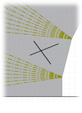

  4. 绘制两条直线,如图所示:
    注: 在此示例中,大小和位置并不重要,因此不应用尺寸。在设计中,您可能想要应用尺寸以准确定位这些直线。
