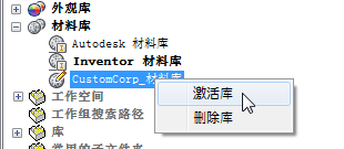

步骤 2:将自定义库添加到项目。
  1. 选择要将库添加到其中的项目。
  2. 在“材料库”节点上单击鼠标右键,然后单击“添加库”。
  3. 浏览并选择要添加到项目中的自定义库。单击“确定”。
  4. 若要使添加的库成为激活库、第一个搜索到或参考的库,请在库节点上单击鼠标右键,然后单击“激活的库”。

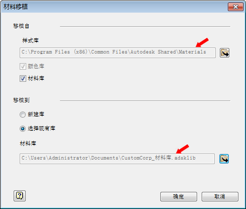

  3. 在浏览器工具栏中,单击“移植 Inventor 样式”。
  4. 在“材料样式移植”对话框中,指定“移植自”位置,即 Materials.xml 和 Colors.xml 文件所在的位置。默认情况下,路径为 C:\Users\Public\Documents\Autodesk\Inventor 2012\Design Data in Windows 7。
  5. 指定“移植到”位置,即您创建的 InventorMaterialsLibrary.adsk 文件或自定义库通常所在的位置。默认情况下,路径为 C:\Users\Public\Documents\Autodesk\Inventor 2014\Design Data\Materials in Windows 7。
  6. 关闭并重新打开材料浏览器。

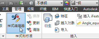

  3. 在“管理”选项卡上的“样式和标准”面板中,单击“样式编辑器”。

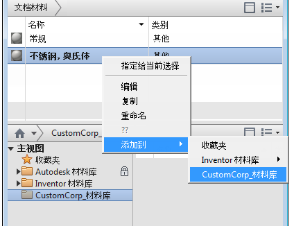

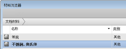

  8. 打开“材料浏览器”,在“文档材料”中,您将会看到该材料。它尚未入库,还不能与其他零部件配合使用。
  9. 将导入的外观拖放到自定义库中。或者,在外观上单击鼠标右键,然后在“添加到”列表中,选择要将外观存储到的库。
