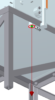

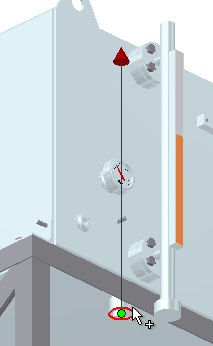

  5. 大体在下图所示位置动态观察模型。
  6. 将光标停在环形边上。
  7. 按空格键反转管线矢量。
  8. 选择环形边。
  9. 选择管线矢量,如下图所示。

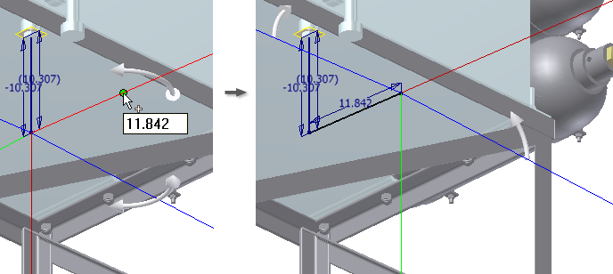

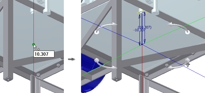

    请注意,绿色和蓝色矢量相对于红色矢量的角度不正确。相对于红色矢量,该角度为 88 或 92 度(取决于您的测量方式)。您在自排放样式中指定的自定义配件决定该角度。

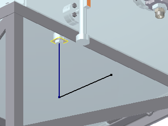

  10. 在下图所示位置选择绿色管线矢量。
  11. 单击鼠标右键,然后选择“完毕”。
  12. 单击鼠标右键,然后选择“完成编辑”以返回 SD Run。
