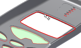

  5. 滚动到列表的底部,然后选择“单击以添加”。补片 20 将添加到列表中。
  6. 旋转模型并选择内部回路来修补大开口,如下图所示。
  7. 单击“确定”,以生成所有补孔面。单击“主视图”。将显示模型,如下图所示。
