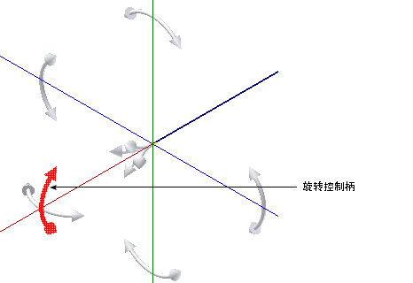

当带折弯的管件样式处于激活状态时,三维正交布线显示中将出现旋转控制柄。显示旋转控制柄时,可以创建任意角度的折弯。
若要使用旋转控制柄,请单击指向所需角度位置的箭头,然后拖动到所需位置。捕捉将基于三维角度捕捉值按常规增量来执行。该值是在 “工具”选项卡 “选项”面板 “文档设置” “造型”选项卡上设定的。
如果对新位置满意,则选择该直线上的一点,在新位置创建一个管段。管线路径将更改为新的角度位置。使用旋转控制点,还可以创建一系列折弯以获得一个复合折弯。
