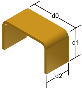

    在功能区上,单击 “管理”选项卡 “参数”面板 “参数” 并记下 d0(零件宽度)、d1(高度)和 d2(长度)。
  4. 为清晰起见,重命名参数。在“参数名称”列中,单击“d0”,然后输入一个更具描述性的名称,例如 channel_width。
  5. 将“d1”重命名为“channel_height”,将“d2”重命名为“channel_length”。
