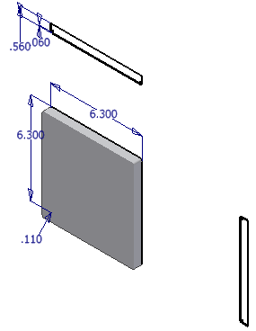

  1. 在模型浏览器中,单击“拉伸1”旁边的展开/收拢符号。
  2. 在“草图1”上单击鼠标右键以显示应用于当前选择的命令菜单,然后选择“可见性”。
  3. 从导航工具栏中选择“全部缩放”。“视图”选项卡的“导航”面板中也有“全部缩放”。导入的草图在图形窗口中可见并可用于参考。

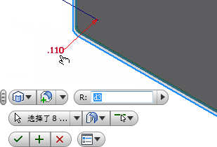

  4. 在功能区上,单击 “三维模型”选项卡 “修改”面板 “圆角” 。您也可以单击鼠标右键,然后从标记菜单中选择“圆角”。

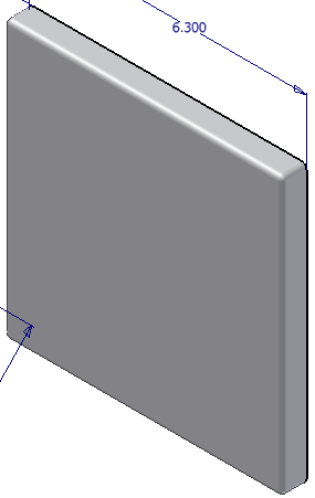

  5. 在盖子的正面选择边回路(与草图表面相对的边)。
    在图形窗口中预览圆角。
  6. 亮显图形区域内显示中值输入框中或者“圆角”对话框中的默认“半径”值。选择草图几何图元前视图左下角处的尺寸值“.110”。
  7. 单击绿色的“确定”按钮创建圆角,并退出该命令。
