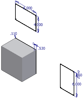

创建外圆角
然后,在正面和背面的两边回路上创建外圆角。与前面的操作一样,请参考导入的草图中包含的尺寸来确定外圆角的大小。
  1. 在浏览器中,展开名为“拉伸1”的零件特征。
  2. 在“草图1”上单击鼠标右键,然后选择“可见性”。
  3. 单击“全部缩放”。
  4. 单击功能区上的“圆角”命令 ,或单击鼠标右键并从标记菜单中选择“圆角”。
  5. 选择盖子正面的边回路(与草图所在面相对的边)。
    在图形窗口中预览外圆角。
  6. 在“圆角”对话框中,或在图形区域内显示中的值输入框中,亮显“半径”值,选择半径值 0.110,该值是最初创建此 DWG 工程图的设计师定义的。
  7. 单击“确定”创建外圆角。
