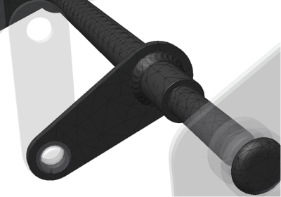

您可以接受默认的网格设置,然后继续进行仿真。有时,您可能希望在一些区域使用密度更大的网格。可以调整网格设置或使用局部网格控制。
如果您要查看网格设置,请单击“准备”面板中的“网格设置”命令。您可以指定要用于仿真的网格设置。
定义了网格以后,请单击“查看网格”来生成网格。生成的网格会覆盖在模型几何图元上。
若要应用局部网格控制,请单击“准备”面板中的“局部网格控制”命令。然后,选择要放置网格的面并制定本地控制的网格设置。
