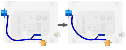

不想要的线束段工作点
若要从线束段上删除某个工作点,请激活线束部件。在要删除的点上单击鼠标右键,然后从关联菜单中选择“删除工作点”。将删除该点,并重新计算线束段。附着到已删除的线束段工作点上的任何接头或虚拟零件也将被删除。
如果点是两条线束段的共用端点,两条线束段将合并为一条。如果点是三条或多条线束段(分支)的共用端点,则不会合并。而是每条线束段在端点处都会获得唯一的工作点并可以分别进行操纵。
