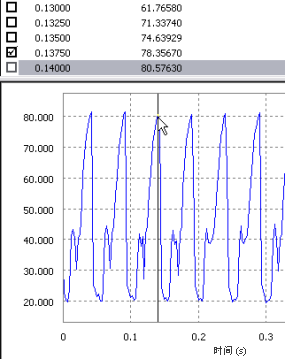

    接下来,指定要分析的时间点:
  1. 单击输出图示器工具栏中的“全部不选”命令。
  2. 展开“标准类型”、“旋转:5”和“力”文件夹。单击“力”。
  3. 展开“受力类型”、“弹簧/阻尼器/千斤顶类型”和“力”文件夹。单击“力”。
  4. 在图形区域中,双击您想要分析的“力(旋转)”图形高点。在图形上的时间点区域中,在相应时间点旁边放置复选标记。
  5. 使用相同的方法,选择“力(旋转)”值的低点。选中其时间点旁边的复选框。
  6. 关闭“输出图示器”。
