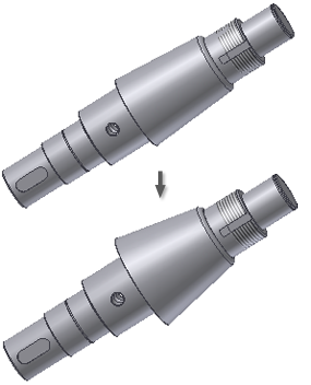

编辑轴
您可以编辑插入的轴。
  1. 在浏览器或图形窗口中选择轴,然后单击鼠标右键,并选择 “使用设计加速器进行编辑”。
  2. 确保已激活“设计”选项卡,然后选择圆锥截面,如图所示。
  3. 在“二维预览”区域中,双击选定的圆锥截面以显示“圆锥体”对话框。
  4. 将“第一个直径”更改为“100 mm”,将“截面长度”更改为“90 mm”。单击“确定”关闭“圆锥体”对话框。
  5. 在“轴生成器”对话框中单击“确定”。编辑将应用于轴。
