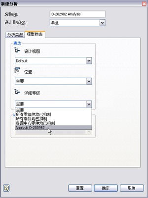

  3. 在功能区上,单击 “管理”面板 “创建分析” 。
    您可以在相同的文档中创建多个仿真。每个仿真都可以使用不同的材料、约束和载荷。
  4. 指定仿真特性。指定名称、仿真类型,并在“模型状态”选项卡上,指定要用于仿真的模型表达。
  5. 单击“确定”。新的仿真将使用分析节点来填充浏览器。
