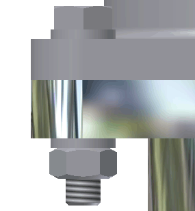

  1. 在孔缩略图和描述之上,选择“单击以添加紧固件”文本。将显示可用螺栓。
  2. 从“标准”菜单中选择“ISO”,以过滤选择。
  3. 选择“ISO 4016”。将在图形窗口中预览所选的螺栓。
    同时请注意,程序将自动选择足够长度以穿过选定零部件。
    注: 如果资源中心库不包含 ISO 标准或此特定螺栓,请从“标准”菜单中选择“所有”,然后选择相似的螺栓。
  4. 选择位于螺栓缩略图正下方的“单击以添加紧固件”文本,然后选择“ISO 7092”。
    生成器将以逻辑方式过滤可用选择。例如,在螺栓和顶层孔之间添加紧固件硬件后,程序仅显示垫圈以供选择。
  5. 选择位于低孔缩略图下方的“单击以添加紧固件”文本,然后选择“ISO 7092”。
  6. 单击“单击以添加紧固件”文字,它直接位于低垫圈概览的底部,然后选择“ISO 4032”。将完成紧固件堆叠。
  7. 单击“应用”。
    系统将打开“文件命名”对话框,您可以在其中指定螺栓联接的“显示名称”和“文件名”设置。
  8. 删除“始终提示输入文件名”选项旁的复选标记,然后单击“确定”。
