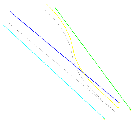

目标部件是 iCopy 结果的托管位置,其中包含定位 iCopy 结果所需的几何图元。目标部件几何图元需要与 iCopy 模板相对应。因此,最好了解 iCopy 模板作为导入内容的预期结果。此图像将显示 iCopy 模板,并亮显目标部件几何图元所使用的点。
若要放置单个 iCopy 结果,您需要与 iCopy 模板中定义的每个点相对应的工作点。若要放置多个 iCopy 结果,则需要 iCopy 定义中的每个点的工作点。您还需要用于为每个工作点定义路径的轨道、用于定义 iCopy 结果的位置的工作平面以及阵列路径。
