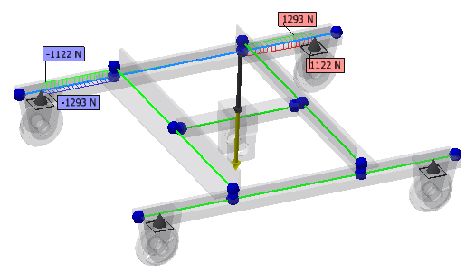

若要显示关于给定梁的结果,可以向图形窗口中添加用户定义的示意图。在“结果”面板中,单击“示意图”。
在“梁”区域中,选择指定要在示意图中包含哪些梁的方式。在本教程中,选中“选定的梁”框,然后选择梁,如下图所示。
现则,选择要显示的结果。选中“载荷”区域中的“Fx”和“Fy”框。
单击“确定”关闭“示意图”对话框。
您可以在“图比例”对话框中调整梁示意图的显示。在浏览器中,选择“示意图”,单击鼠标右键,然后选择“图比例”。使用“展开”、“压缩”和“标准化”按钮调整示意图的比例。单击“确定”可以在显示的示意图中看到比例的变化。
