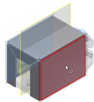

若要完成保护的折叠模型,您必须在对面的表面上镜像三个冲压孔。“镜像”功能需要一个镜像的平面,并且由于构造此零件所使用的步骤,您无法仅使用一个原始平面。
  1. 在功能区上,单击 “钣金”选项卡 “定位特征”面板 “平面” ,然后从下拉菜单中选择“在两个平行平面之间的中间面”。
  2. 在图形窗口中,单击下图中所示的外表面:
  3. 现在,旋转视图,单击对侧的外表面。新工作平面是在两个外表面之间创建的中间面。
  4. 单击 “钣金”选项卡 “阵列”面板 “镜像” 。
  5. 在“模型”浏览器中单击以选择第一个 2.5 mm 冲压的 iFeature 节点。
  6. 在“模型”浏览器中再次单击以选择第二个 12 mm 冲压的 iFeature 节点。
  7. 单击“镜像”对话框中上的“镜像平面”选择箭头以启用镜像平面的选择。
  8. 在图形窗口中,单击您在保护中间创建的中间面工作平面。
  9. 单击“确定”以镜像选定的冲压 iFeature 并关闭“镜像”对话框。请注意镜像节点显示在“模型”浏览器中。
现在,镜像的特征显示在保护的另一侧。
