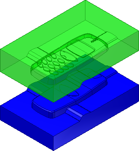

  12. 单击“生成型芯型腔”。
  13. 单击“预览/诊断”。将“体分离”值更改为 100。预览将更新为指定的值,如下图所示。
  14. 单击“分型诊断”选项卡。未检测到任何重大问题。单击“确定”接受。
  15. 在“文件命名”对话框中,单击“确定”,以接受默认值。
  16. 将自动生成型芯和型腔,如下图所示。
