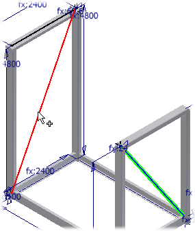

放置角撑
仅需再执行一组选择,我们便可完成零部件放置。我们使用草图线放置角撑。
  1. 从“族”菜单中选择“ISO 657/14 - 2000 (方形)”。
  2. 从“大小”菜单中选择“80x80x6.3”。
  3. 请确保方向指示器位于中间的单选按钮上,将水平和竖直偏移设定为 0.00 mm,将角度设定为 90.00 deg。
  4. 选择两条角度线。
  5. 单击“应用”。
  6. 单击“取消”关闭“插入”对话框。
