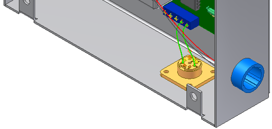

移动导线
将之前添加的导线的接点 2 移动到同一个连接器上的另一个接点。
  1. 激活“线束部件 1”。
  2. 在浏览器或图形窗口中的“导线 1”上单击鼠标右键,然后从关联菜单中选择“编辑导线”。

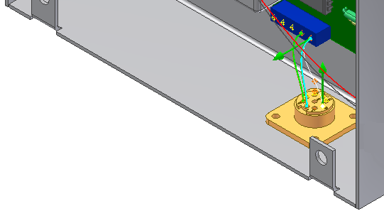

  3. 在“编辑导线”对话框中,确认选择了“接点 1”按钮。
  4. 在图形窗口中进行选择之前,请将光标移至接点,以预览可能的导线连接。
  5. 当工具栏提示显示为“U3 接点 6”时,单击该接点,如下图所示。
  6. 单击鼠标右键,然后选择“应用”在新位置创建导线。
    系统将用新接点重新绘制该导线,并更新导线长度。
