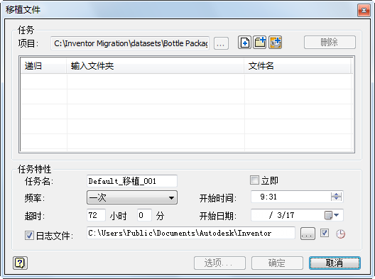

- 任务调度器支持多个进程以缩短移植时间。在“设置”菜单中,单击“多进程...”按钮以打开“多进程设置”对话框,请参见图 1。
图 1

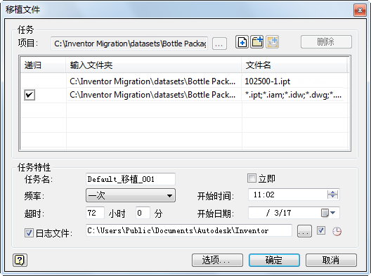

- 将显示“任务调度器”窗口。从“创建任务”下拉菜单访问“移植文件…”,以访问“移植文件”子对话框。单击最右侧的“添加项目”工具按钮,如图 3 所示。
图 3
- 定义的每个项目都会显示在“项目设置”对话框中。双击要移植的项目名称可将其设置为当前项目。单击“项目设置”对话框中的“浏览...”按钮,以选择您指定的项目。完成后单击“确定”按钮。

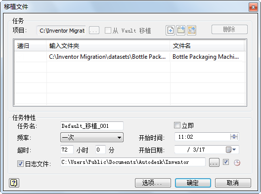

- “移植文件”对话框将显示选定的项目文件夹和项目文件名称。请参见图 4。
图 4

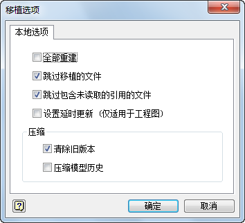

- 有几个选项适用于要移植的所有文件,可以对其进行设置。单击“移植文件”对话框底部的“选项…”按钮可以访问这些选项。此操作将显示“移植选项”对话框,如图 5 所示。
图 5
- 每个移植选项的说明如下:
- 全部重建:选择此选项可以提高特征编辑性能。此选项会导致使用 Autodesk Inventor 中的“全部重建”命令重建零件文件 (ipt)。通常不使用“全部重建”,但如果移植的数据来源于早期版本(低于 R5.3),则建议使用。
- 跳过移植的文件:默认情况下处于激活状态,此选项可确保实用程序跳过所有最新的文件。
- 跳过包含未读取的引用的文件:默认情况下也处于激活状态,此选项控制当遇到包含未读取的引用的文件时任务调度器的响应方式。该选项会自动跳过未读取的文件。当处于非激活状态时,处理将停止,系统会让用户选择是跳过文件还是停止移植过程。
- 设置延时更新(仅适用于工程图):此选项控制工程图文件中的延时更新设置。延迟更新设置可以使工程图文件保持静止状态。选择此选项可以启用延时更新设置并在延时更新状态移植工程图文件。
- 清除旧版本:默认情况下处于激活状态,此选项在任务调度器完成后通过删除早期版本的移植文件,使文件大小保持最小。(确保备份所需的所有版本的文件。)
- 压缩模型历史:如果要将文件移植到新版本,请勿选择此选项,因为它会清除用于快速特征编辑的回退历史记录。只有当您处理的是极大型部件并且遇到容量限制时,才应使用此选项。
- 单击“确定”。

- 添加文件:选择此按钮将显示浏览器,从中可以选择一个或多个要移植的文件。如果您要快速移植少量文件(如自定义的 Inventor 模板),则此选项用起来很方便。请参见图 6。
图 6
- 添加文件夹:如果要将文件存储在驱动器的一个顶层文件夹(可能包含子文件夹)下,请选择此按钮。该目录中的所有文件将按照适当的顺序进行移植。顺序为零件、部件、工程图。请参见图 7。
图 7
