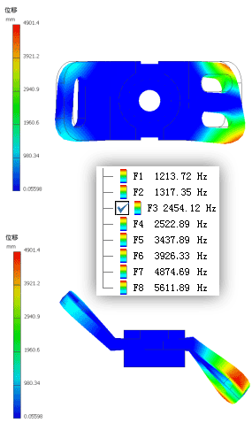

在仿真完成后,“结果”文件夹填充了各种结果类型。图形区域将显示第一个振型点图。
在浏览器中“结果”节点下的“模态频率”节点下,注意第一个振型 (F1) 旁边有一个复选标记,指示该振型正在显示。对应每个自然频率的振型都有节点。比色图表可显示相对位移值。由于振型值是相对的,因此没有单位。(在此点处它们没有实际物理值。)
现在,您可以使用位于功能区栏上的“显示”命令来执行后处理任务。这些命令在“帮助”中均有介绍。
对于结构频率仿真分析的后处理,浏览器列表显示固定频率。双击其中的任意节点,可以显示对应振型的三维点图。
