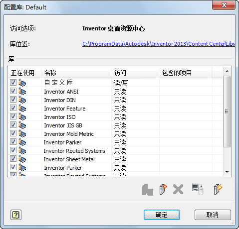

  1. 在“项目”对话框中,单击“配置资源中心库”按钮以启动“配置库”对话框。请参见图 1。
    图 1

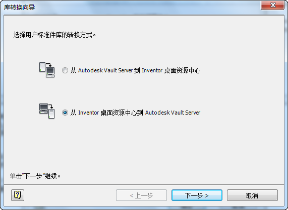

  2. 单击“库转换向导...”按钮以启动“库转换向导”对话框。请参见图 2。选择“从 Inventor 桌面资源中心到 Autodesk Vault Server”。
    图 2
  3. 单击“下一步”按钮登录 Vault 服务器。请参见图 3。
    图 3

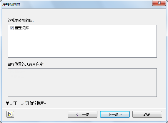

  4. 单击“下一步”转至下一个页面,以选择要传输的库。请参见图 4。
    图 4

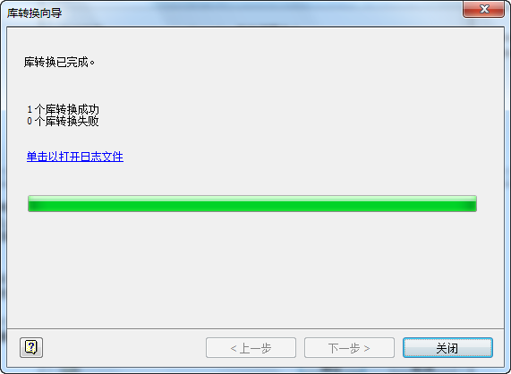

  5. 单击“下一步”以传输库。请参见图 5。单击“关闭”以结束。
    图 5
