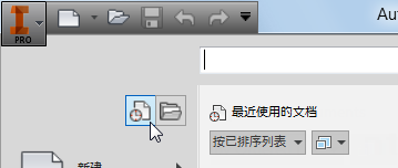

最近使用的和当前打开的文档
最近使用的文档
显示最近使用的文件列表,其中最近使用的文件位于顶部。
固定文件
您可以使用右侧的图钉按钮将文件固定在列表中,不必考虑您以后要保存文件。文件会一直显示在列表底部,直到您关闭图钉按钮为止。
排序和分组选项
使用“最近使用的文档”列表顶部的“按已排序列表”下拉菜单,您可以按以下方式排列或分组文件:
当前打开的文档
显示当前打开的文件列表,最近打开的文件显示在顶部。
通过单击列表中的文件可以使文件处于激活状态。
文档的缩略图预览
可以在“最近使用的文档”和“打开文档”列表中查看文件的缩略图。
将光标悬停在这两个列表中的某个文件上时,会显示该文件的预览及以下信息:
您可以将列表中文件旁边的文件图标更改为缩略图预览。在“最近使用的文档”或“打开文档”列表的顶部,单击下拉列表,然后选择小图标或大图标,或者选择小图像或大图像。
