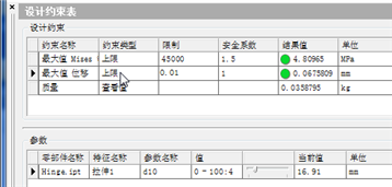

  1. 在条形工具栏的“管理”面板上,单击“设计约束表”。
  2. 在设计约束表中,注意两个“结果值”单元格中显示有绿色的圆。绿色圆表示结果值处于相关安全因素范围内。

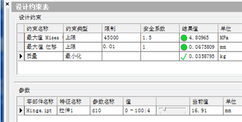

  3. 将“质量约束类型”更改为“最小化”。
    参数化值将更改为显示满足指定约束且质量最小的配置。在这种情况下,原来的截面轮廓宽度值为 2 英寸。优化的配置为 1.5 英寸,这样会减少质量。
    注: 如果您移动滑块以显示当前值 1.0,则表将更新,且您会看到最大位移超过安全系数标准。“结果值”旁边的红色方形表示条件。
