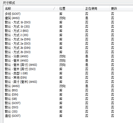

  2. 若要查看所有可用样式,请从“过滤器”列表 中选择“所有样式”。
    在浏览器中,“标准”列表中将显示样式库中可用的所有标准。“默认标准(ISO)”已标记为粗体,以指明该标准当前在工程图中是激活的标准。

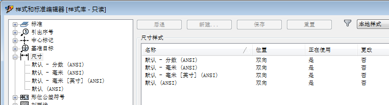

  6. 单击浏览器中的“尺寸”节点。然后,查看“尺寸样式”面板中可用尺寸样式的列表。
    请注意:
    • 存储在工程图中的样式的位置已设为“两者”,存储在样式库中的样式的位置已设为“库”。
    • 对于在工程图中使用的样式,“正在使用”列中将显示“是”。
    • 对于所有样式,“更改”列中均显示“否”。
  7. 从“过滤器”列表中选择“本地样式”。然后,查看存储在工程图文件中的尺寸样式。
